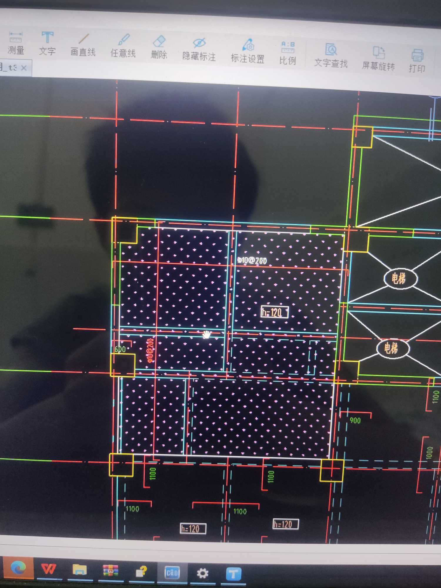

  • 請(qǐng)問(wèn)一下,這是跨板受力筋嗎?我聽(tīng)別人說(shuō)這個(gè)不是跨板受力筋,為什么。

  • 是跨板受力筋,可以直用板受力筋定義,選擇自定義布置

  • 沒(méi)有一端伸出板外的,一般用面筋處理,而且是雙向的。如果是單向的面筋就必須要用跨板受力筋處理了,因?yàn)橹挥锌绨迨芰钴浖茏詣?dòng)計(jì)算單向面筋下的分布筋。用跨板受力筋定義也是可以的,兩的端挑出長(zhǎng)度都輸入0,就好了。

  • 是受力筋里的面筋。受力筋伸出支座是跨板受力筋。

  • 沒(méi)有伸出板邊,按板的上部鋼筋計(jì)算,只有伸出板邊的才可以認(rèn)為是跨版受力筋,跨版受力筋是廣聯(lián)達(dá)的專有名詞,其實(shí)就是板的一種特殊的面筋而已,圖集上是沒(méi)有跨版受力筋這個(gè)名詞的。希望能采納建議。
