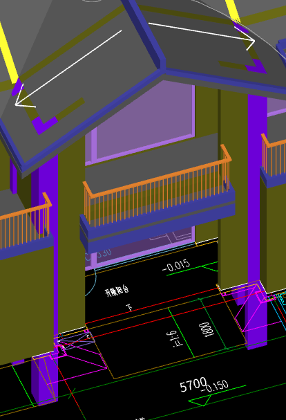

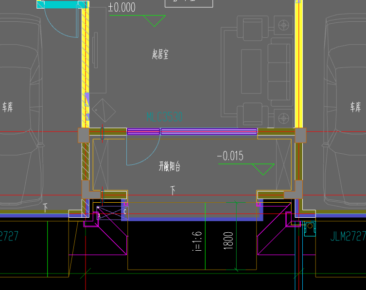

  • 請問這樣的陽臺算主體結構內還是外,計算全面積還是一半面積
    全面積
    2021-11-06 16:24:11 補充
    上下兩層都是這種情況
    2021-11-06 16:28:31 補充
    主體結構
全部回答 (5) 首答僅用{{minutesHtml}}
    主體結構外的陽臺算一半面積
    2021-11-06 16:27:49
  • 是主體結構外陽臺,計算1/2的。
    2021-11-06 16:25:06
  • 需要看設計圖呀 。
    2021-11-06 16:25:23
  • 這是外陽臺,但下層沒有圍護時,是不能按陽臺計算建筑面積的
    2021-11-06 16:25:43
  • 結合建筑平面圖及結構平面圖,再進行判斷
