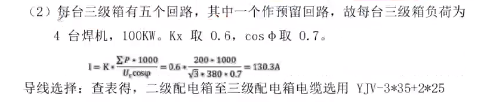

請問下,算出電流后,如何根據電流選擇出電纜,每一步都寫出來,謝謝。不知道視頻是如何來的。

可以根據電流與線纜對照表選擇對應載流量的銅芯或鋁芯線纜

你按設計的就行,
