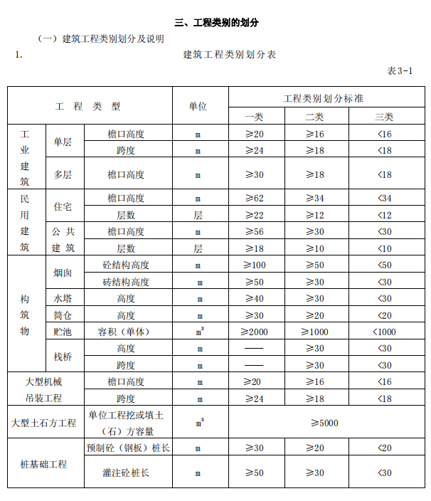

各位老師,我手里現在有個裝修工程,招標文件沒有規定按幾類工程取費,我做投標文件時管理費和利潤應該按幾類工程取費呀
FYH
答題: 1 被贊: 0
你可以查看山東省費用定額
