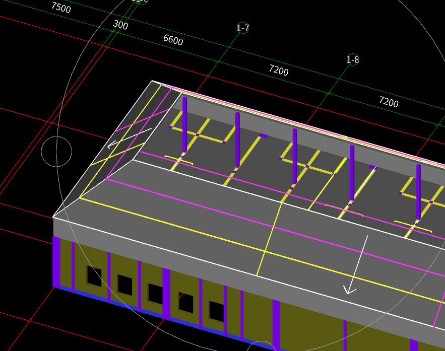

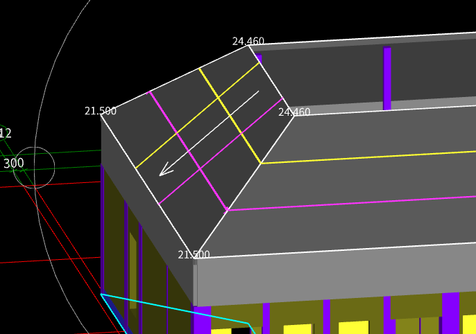

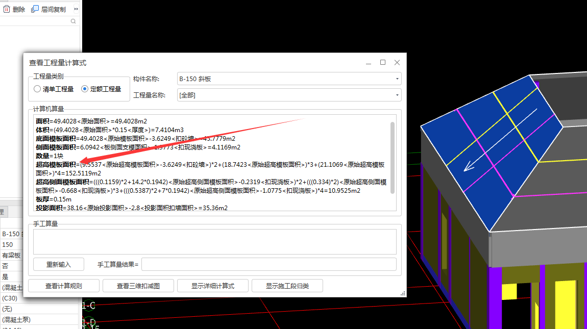

請問,斜板模板是不是只算底面面積就行?還有根據截圖一,斜板的頂標高和底標高高差只有2.96m,為什么軟件會給計算超高模板?謝謝!

例如,計算規則超過3.6米的,就計算超高。

計算超高的部分,是不是下方有懸空?
斜板下的平板是滿的?
