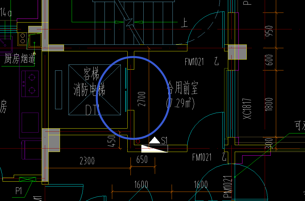

  • 可以用門(mén)去畫(huà),不套做法就可以了
    2021-11-03 21:16:28
  • 布置上砌體墻及墻洞,電梯門(mén)是由電梯負(fù)責(zé)安裝
    2021-11-03 21:21:01
  • 按門(mén)布置,注意門(mén)上過(guò)梁、填充墻上的圈梁截面尺寸和配筋應(yīng)比正常的門(mén)洞口過(guò)梁和圈梁大,砌體墻拐角和門(mén)洞口要設(shè)構(gòu)造柱!參考一下電梯廠家電梯施工圖中隊(duì)主體結(jié)構(gòu)的要求!
    2021-11-03 21:43:57
  • 墻洞口定義繪制
    2021-11-03 21:54:48
  • 畫(huà)上電梯門(mén)(或墻洞)不用套子目
    2021-11-04 07:53:42
  • 墻體畫(huà)滿
    布置門(mén)洞
    不影響裝飾以及腳手架的計(jì)算
    2021-11-04 08:32:08
