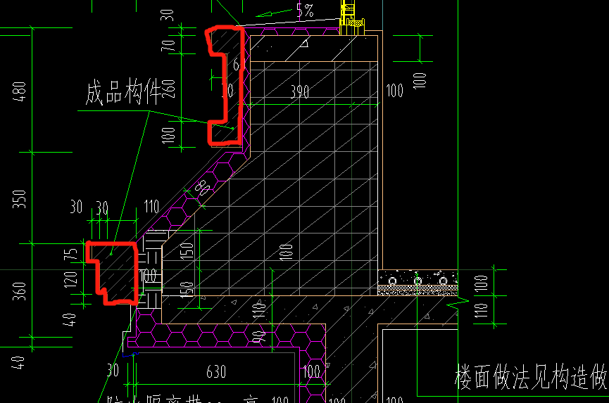

    1、老師,余下的那部分異形磚砌體,怎么繪制
    2、老師,像這種說(shuō)是成品構(gòu)件的,是指買來(lái),就是這個(gè)形狀的么
我來(lái)答 收藏  舉報(bào)
    1. 可以用異形梁代替繪制
    2. 是買來(lái)就是這樣形狀的

  • 1、新建異形墻布置
    2、是的 一般這種應(yīng)該是GRC構(gòu)件 需要定制
