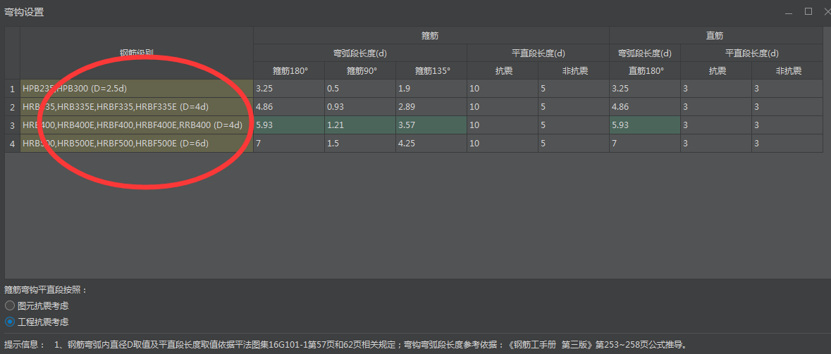

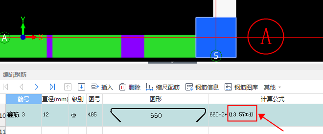

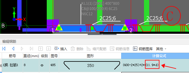

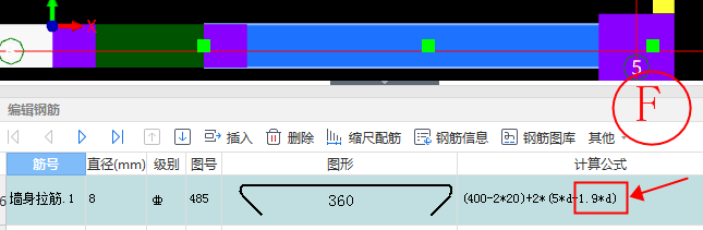

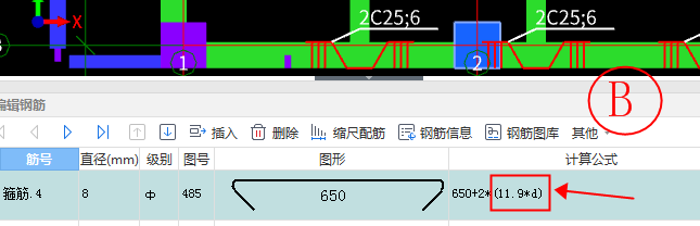

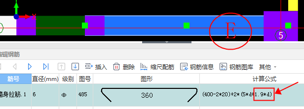

    如下截圖A是框柱拉筋計算,拉筋為三級12箭頭所指是10d+3.57d,截圖B是框架柱將拉筋修改為一級8箭頭所指軟件變成了10d+1.9d;截圖C是框架梁拉筋一級8的計算箭頭所指是10d+1.9d,截圖D是將框架梁拉筋修改為三級8箭頭所指軟件計算變成了10d+3.57d;截圖E是剪力墻拉筋計算截圖拉筋是一級6箭頭所指計算為5d+1.9d,截圖F是將剪力墻拉筋修改為三級8后,箭頭所指軟件計算沒有變化還是5d+1.9d,框架柱和框架梁的拉筋在修改鋼筋級別時軟件會自動修改拉筋彎弧長度計算,但是剪力墻的拉筋無論修改鋼筋級別還是直徑軟件都不會自動修改拉筋彎弧長度的計算這是為什么?請各位老師賜教

  • 框柱一級鋼和三級鋼的D不一樣啊

  • 單肢箍筋的彎錨長度,與剪力墻拉筋的平直段長度不一樣。圖集里有,并且軟件里的這個剪力墻的5d,改不了
    要注意,剪力墻是彎曲調整1.9d+平直段長度5d
