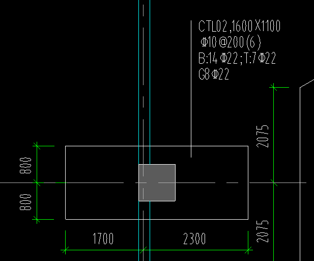

羽翼未豐 2021-11-02 10:04:17 | 四川省 土建 | 314查看 1回答
馮福連 鉑金專家
答題: 90930 被贊: 30833

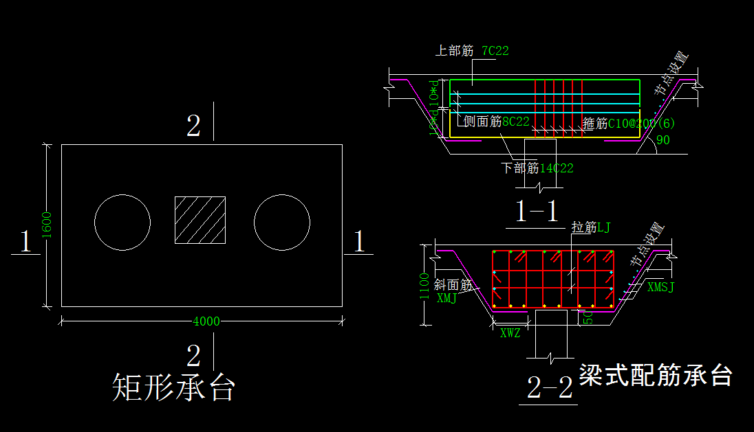

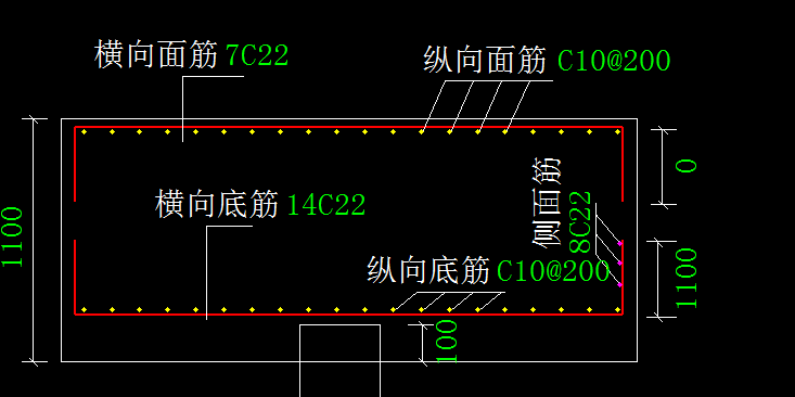

選擇梁式配筋承臺
