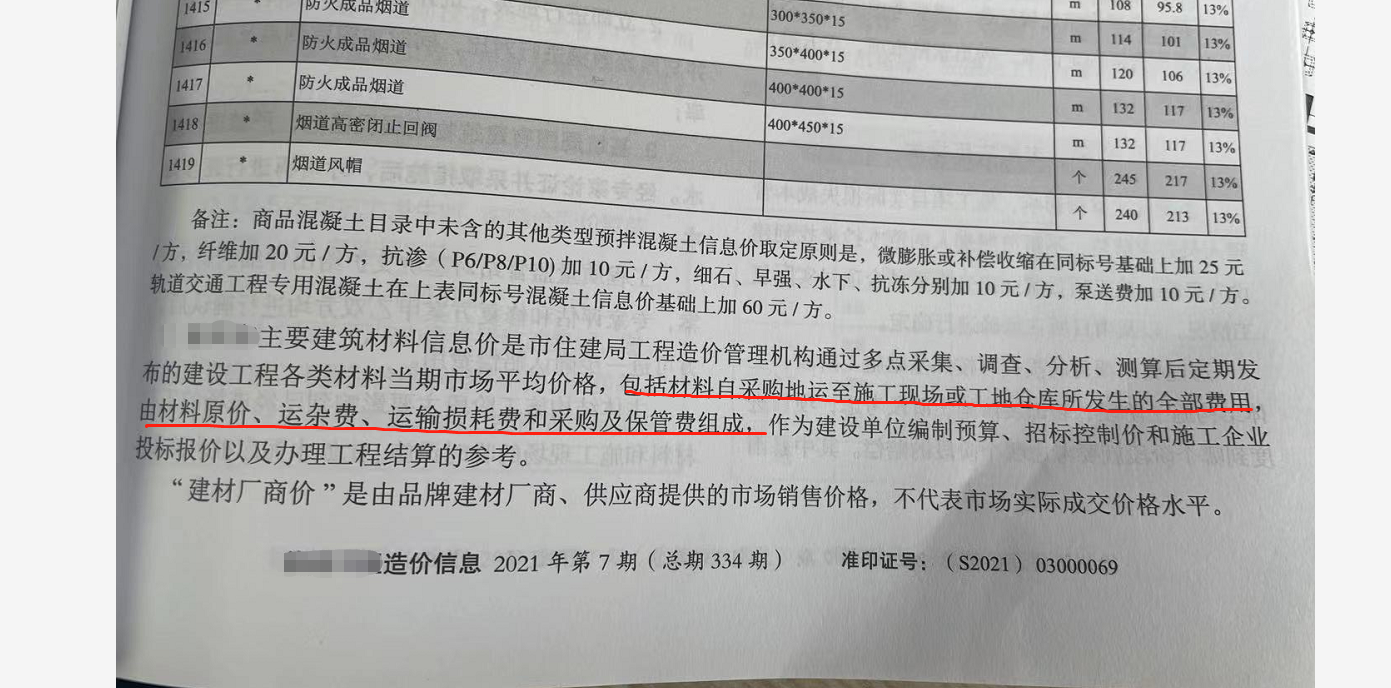

    請問,信息價具體是含多少公里的運費?在哪能查看?謝謝!
    一般材料信息價的費用是到現場的總和費用的,部分地材如混凝土、砂石等會有超運距增加費用的,一般在造價信息說明里有的
    首次提交 2021-11-01 09:37:13  最近修改2021-11-01 09:40:10 (修改過1次)
  • 你管信息價多遠運費干什么,信息價是到現場的落地價,供應商報多少錢你填多少價就可以了。
    2021-11-01 09:36:40
  • 不是有說明的
    2021-11-01 09:36:56
