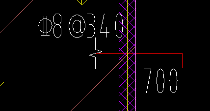

左邊這個長度是多少,看不出來

小老百姓 鉑金專家
答題: 168501 被贊: 161734
就是伸到左邊的梁
2021-10-30 11:22:13
葉工 專家
答題: 18507 被贊: 3840
延紳到對邊支座,用跨板受力筋定義布置,
2021-10-30 11:37:59
希望 黃金專家
答題: 79056 被贊: 10810
這是跨板受力筋,右側伸出長度為700,左側布置滿所在的跨.
