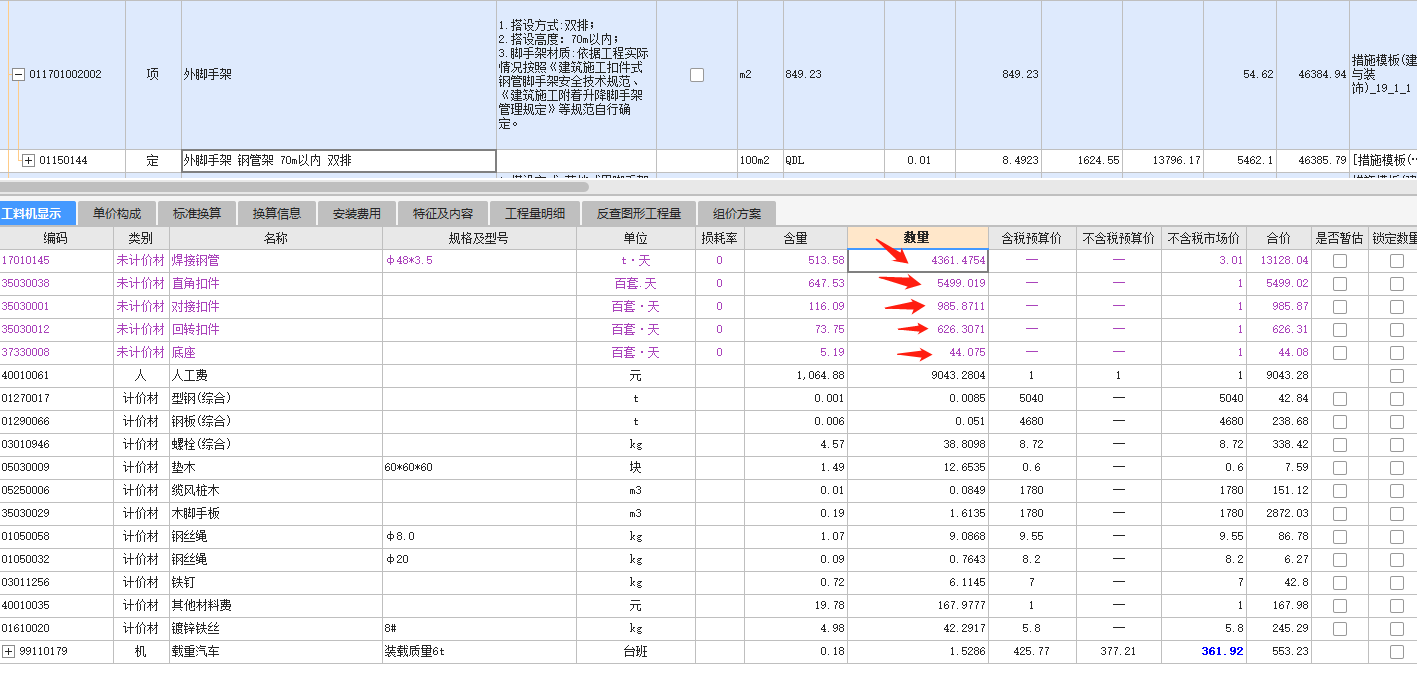

滿堂腳手架計價的問題
各位老師好,比如像滿堂腳手架那個定額子目是按平米計算,但實際類容工料機:鋼管、扣件等是按每天多少錢的租金計算,這個跟搭設拆除工期相關聯(lián),,,,,現(xiàn)在比如A項目有一工程腳手架搭設了100平米,搭設的工期100天,B項目也是100平米腳手架,但搭設的工期200天,,,,,,,因為那個編制的定額子目含量是一樣的,所以這兩個項目費用是一樣的么,不可能吧?
云南省定額腳手架鋼管含量含多少天租賃時間
