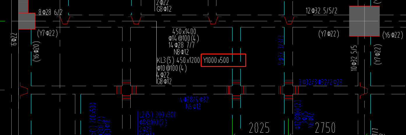

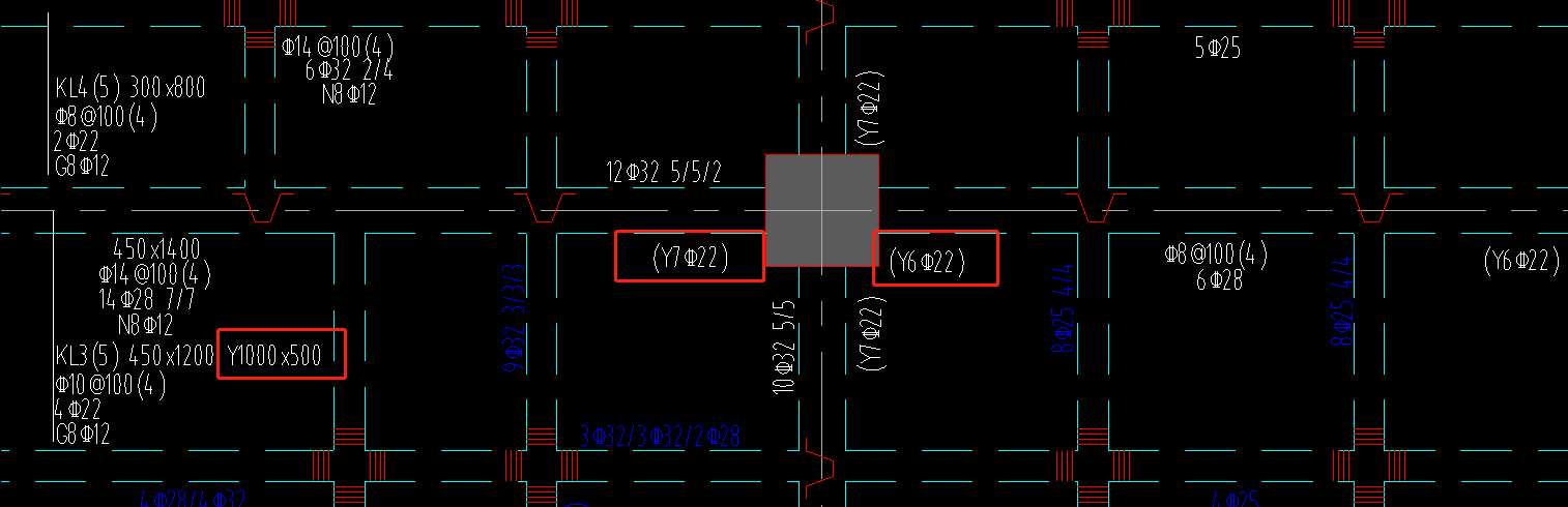

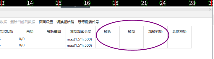

建模時應該怎樣輸入呢
鋼筋撐起半邊天 鉆石專家
答題: 154597 被贊: 49178
是垂直加腋,在梁的原位標注里輸入加腋的信息
首次提交 2021-10-27 14:43:12 最近修改2021-10-27 14:43:51 (修改過1次)
雪花飄 飄 鉑金專家
答題: 37024 被贊: 8776
水平加腋。
2021-10-27 14:43:29
