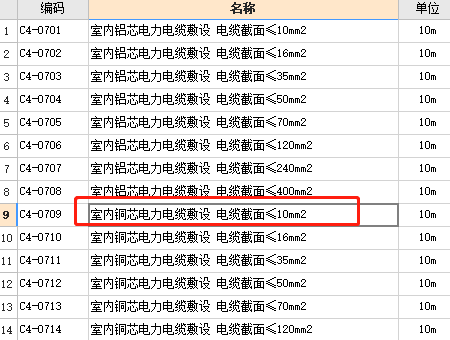

  • YJV-3*2.5套什么定額
    YJV-3*2.5不是屬于電纜嗎?為什么審計告訴我套管內穿照明線?到底是套管內穿動力線還是管內穿照明線還是套電力電纜敷設?
    2021-10-26 15:12:24 補充
    敷設是套這個嗎?

  • 是電纜,套電纜子母。
    是的,C4-0709

  • 電力電纜,是的,然后把主材改成對應3*2.5的,子目不需要換算

  • 這個是電纜,套用C4-0709子目

  • 套電力電纜,如果是穿管敷設就套電力電纜穿管敷設,審計也不一定都是對的  估計是個實習生以為和BV線一樣

  • 是電纜,套暗敷電纜定額即可.你截圖中的是可以的.
