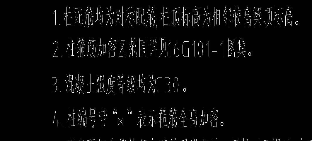

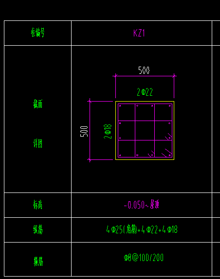

請問柱全高加密怎么設置?原來的箍筋是C8@100/200,那要是加*號的柱是不是要把原來的箍筋改成C8@100呀?
柱的全高加密應該怎么設置?
柱箍筋全高加密怎么設置?如圖
