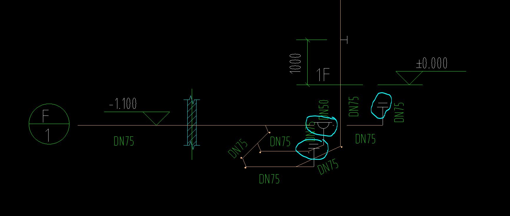

  • 老師好!請問廢水管道1樓地漏及清掃口高程是多少?謝謝!

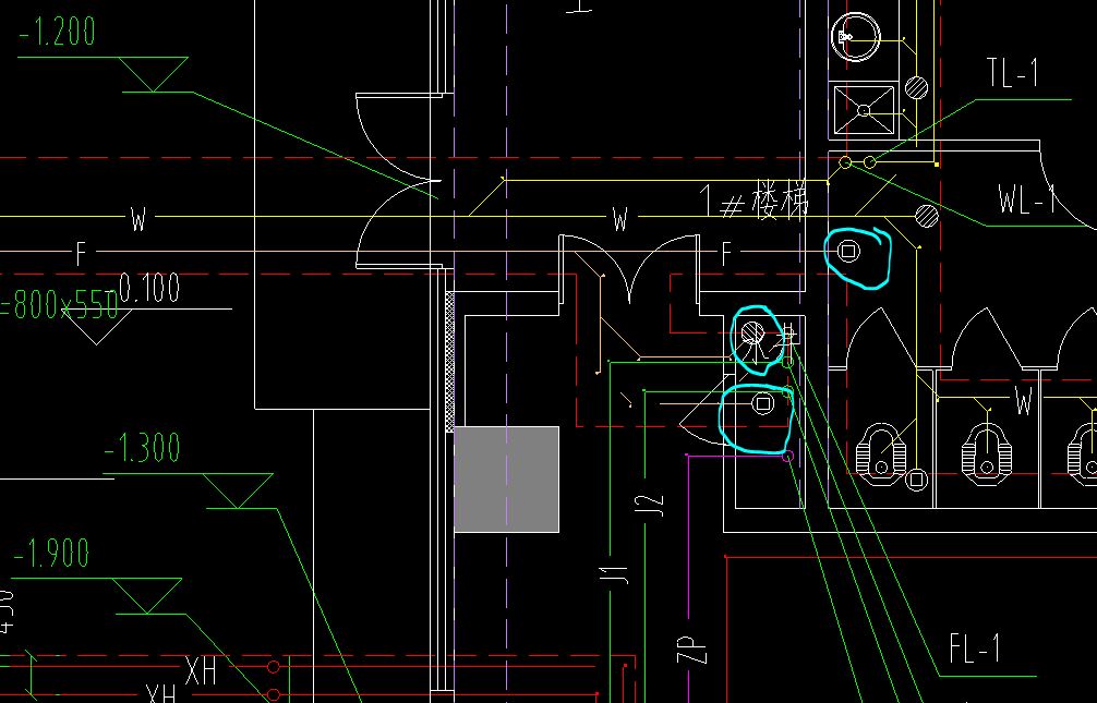

    老師好!請問下圖中廢水管道在1樓地漏及清掃口高程是多少?是在一樓地面還是在管溝地面,謝謝!
    管溝
    樓地面
    平地面

  • 看平面圖,管溝做什么用的?底標高與管道標高有沖突不
