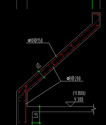

  • 大佬們,這個女兒墻的鋼筋錨固部分怎么畫?
    挑檐

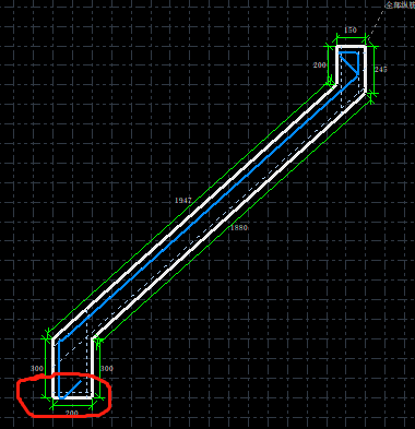

    已經(jīng)進行到這一步了,用挑檐畫的女兒墻,這個是用挑檐畫么?還是說用別的畫?
    然后,,,,編輯端頭,,,,輸入La。

  • 已經(jīng)繪制的就可以。
    2021-10-23 09:06:23
    1. 錨固部分可以編輯端頭,端頭長度動態(tài)輸入la
    2. 繪制的時候你用異形欄板或者異形挑檐畫都可的,只要能夠靈活編輯鋼筋
