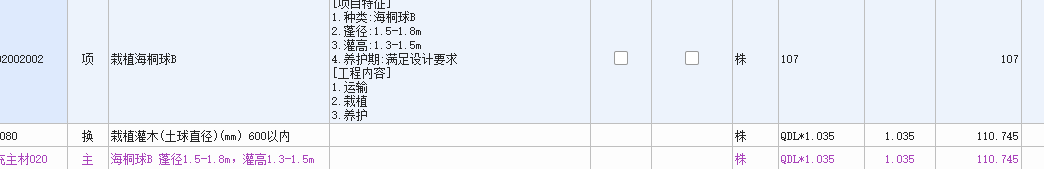

  • 苗木工程量*1.035什么意思是計算的損耗嗎
    苗木
  • 是的,3.5%的損耗。
    2021-10-21 17:25:53
  • 是的灌木的損耗是3.5%,建議聽聽專家新課,系統提升一下。《2021劉老師帶你學做園林綠化預算》-建筑課堂-工程建筑領域實訓教學開放平臺  https://jzkt.fwxgx.com/courses/14599?source=jzktCoursesTeachers&sourceCustomId=5879751783785865466
    2021-10-21 17:30:07
  • 扯淡,別聽瞎說,3.5的損耗要加到主材含量里去  你這個*035不是整個人材機增加了?
    2021-10-21 17:31:38
  • 是的,包括損耗。
