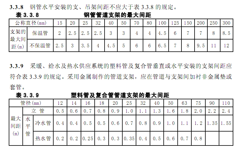

按照管子的規格 查閱相應施工規范或者施工工藝標準 。
2021-10-21 08:04:11
可遇難求 鉆石專家
答題: 105321 被贊: 42004
查閱《建筑給排水、采暖工程施工驗收規范》里面有明確規定。
2021-10-21 08:12:59
杜鵑 專家
答題: 35991 被贊: 6300
看施工驗收規范
