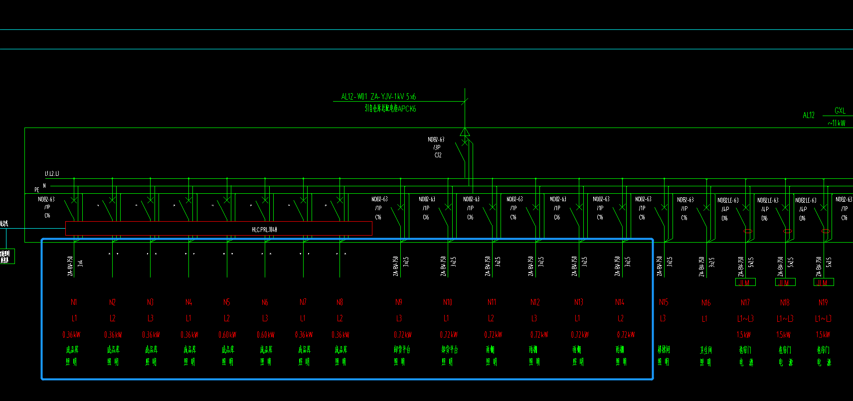

  • 請問,如下圖中三個雙聯開關如何分辨控制圖中14個回路?

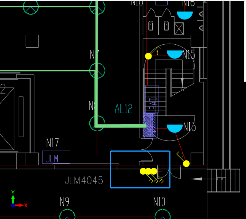

  • 看平面圖確定吧

  • 一個雙聯開關只能控制 二個回路
    2021-10-20 18:22:14
  • 不應該,那個開關就是一個回路的
    2021-10-20 18:22:52
  • 成品庫(一個開關控制8個回路)
    卸貨平臺(一個開關控制2個回路)
    雨棚(一個開關控制4個回路)

  • 不會這樣設計吧,問下設計的
