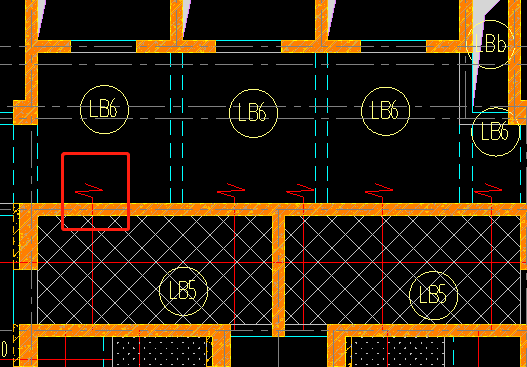

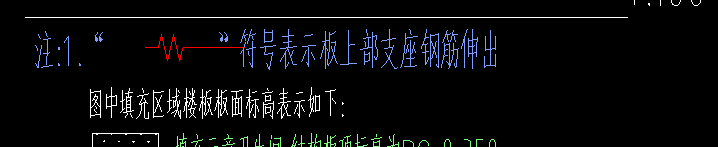

  • 板上部支座鋼筋伸出,這個符號怎么理解啊
    鋼筋伸出伸出
    2021-10-19 20:01:37 補充
    是不是表示B6和B5的上部鋼筋是連通的啊
    2021-10-19 20:03:42 補充
    這樣對嗎答疑解惑

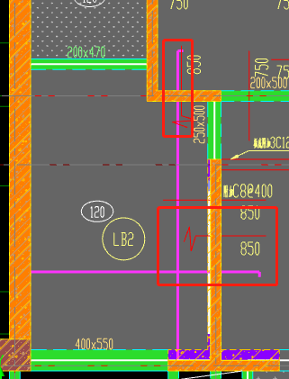

    這個是表示跨板受力筋的,是伸到板的端部,或者與板另一端的同一標注的鋼筋連通的,這是設計為了標注方便,同時也不顯得有那么多鋼筋線的一種省略標注方法
    是連通的
    你這樣繪制的就是對的
    首次提交 2021-10-19 20:01:08  最近修改2021-10-19 20:04:18 (修改過2次)
  • 表示B6和B5的上部鋼筋是連通的
    畫的對
    首次提交 2021-10-19 20:03:20  最近修改2021-10-19 20:05:10 (修改過1次)
