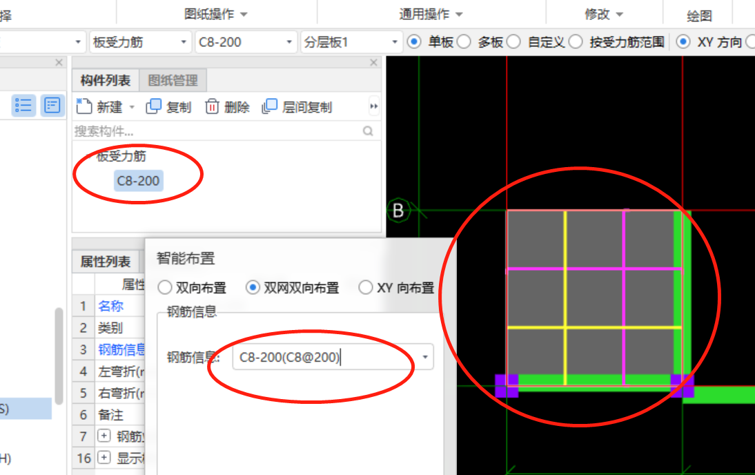

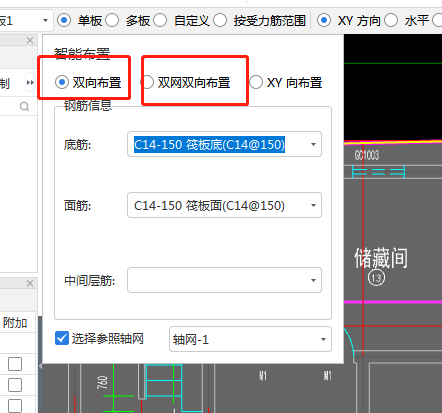

  • 請問筏板鋼筋采用雙層雙向布圖時時雙向布置還是雙網(wǎng)雙向布置?他倆又什么區(qū)別?
    雙網(wǎng)雙向布置雙向布置
    上下鋼筋一樣的時候雙層雙向布置,一次就完了
    如果用雙向就要底筋面筋分別輸入
    結果是一樣
    但是如果底筋面筋不一樣就只能用前面的,如果X和Y也不一樣就用第三個XY方向布置
    對于結果來說就是用雙向布置,底筋面筋會出來兩個定義,如果用雙網(wǎng)雙向,鋼筋就是出來一個名稱,屬性分別為底筋和面筋,不影響總量答疑解惑廣聯(lián)達服務新干線
    2021-10-19 16:42:29
  • 設計圖求是雙層雙向的。所以按雙層雙向的布置的。
    2021-10-19 16:41:15
  • 軟件雙向布置指的是:面筋與底筋不同時采用;
    雙網(wǎng)雙向布置指的是:面筋與底筋相同時采用;
    根據(jù)你的圖紙設計在軟件采用雙網(wǎng)雙向布置就行。
