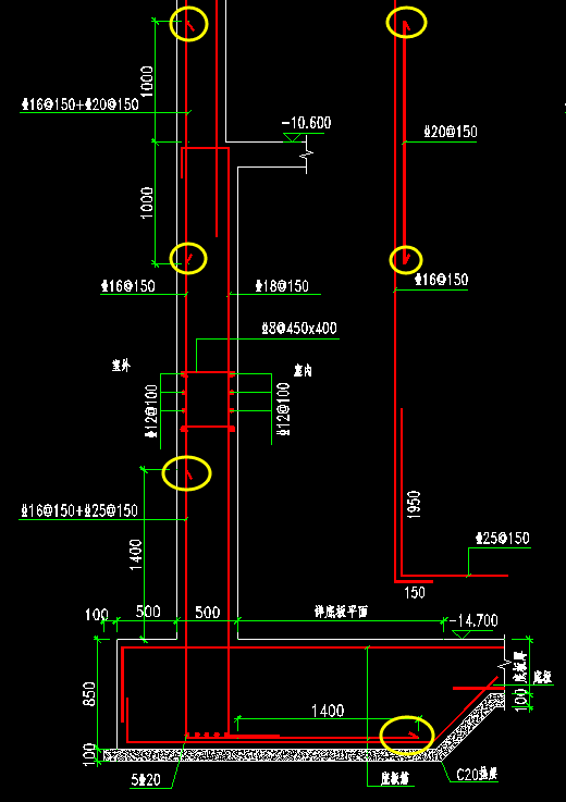

  • 如圖為剪力墻配筋圖,用黃色圈著的135°小彎鉤是代表什么意思,是否需要計算彎鉤?
    配筋圖
    不計算,到此為止的意思
    2021-10-19 15:54:24
  • 這個是指的鋼筋到這里截至,因為和縱筋是重疊的,看不到,所以就畫個小斜杠,向下就是下邊鋼筋的,向上就是上邊過來的鋼筋
