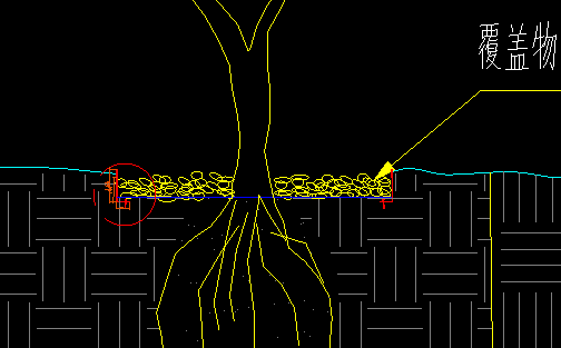

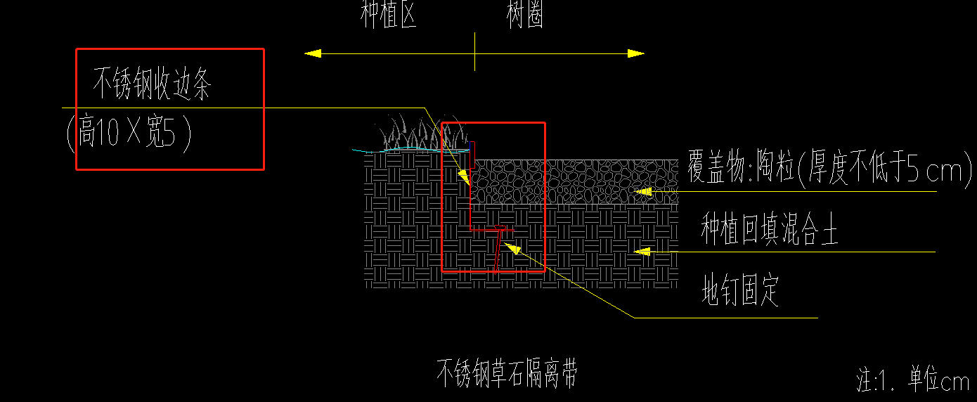

要求做收邊條,收邊條就是樹池一周的長度嘛》?樹池怎么算長度啊!
歡樂心中飛雪 鉆石專家
答題: 133357 被贊: 42240
收邊條就是樹池一周的長度,根據平面圖計算即可
