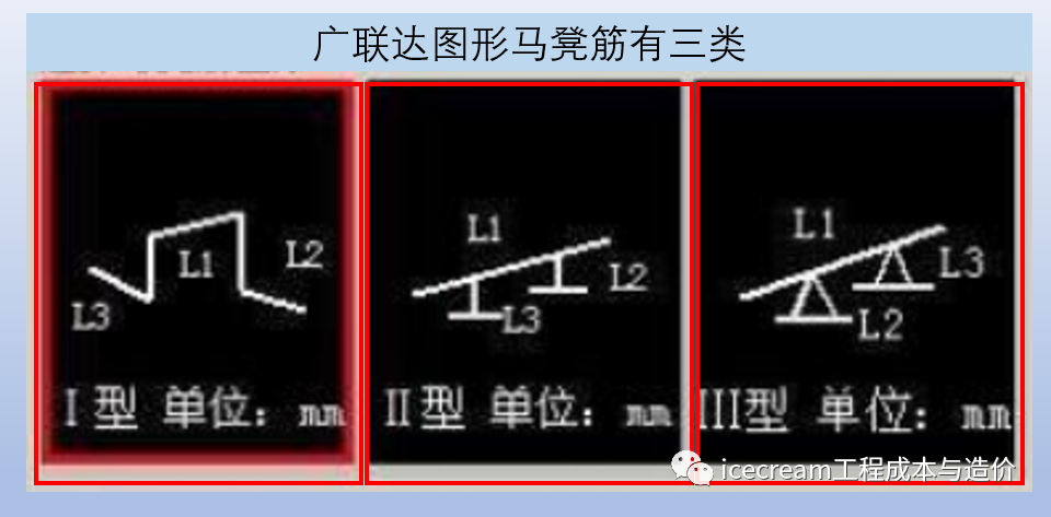

         廣聯達圖形中有三種形式可應用:
    馬凳筋

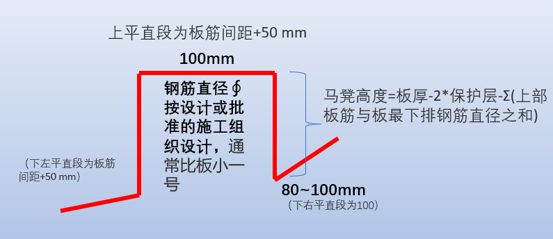

         2.1馬凳筋的長度計算方法:馬凳高度=板厚-2×保護層 – Σ上下鋼筋的大小之和
         上水平直段間距為板筋間距+50 mm,(也可以是+80mm),
         下左平直段為板筋間距+50 mm,
         下右平直段為100,確保馬凳筋放在底板上的2跟鋼筋上,馬凳筋的下部水平長度一定是比板的間距大的,下部平穩的支承在板的下部鋼筋上。綁扎需牢固,且不能接觸模板,防止馬凳筋接觸木板露筋。

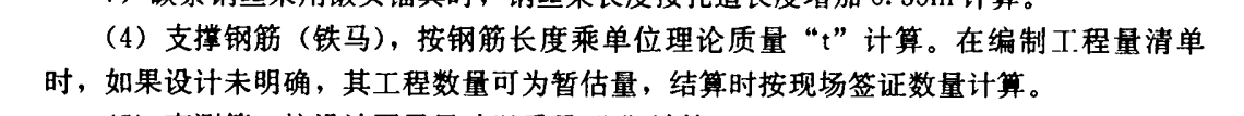

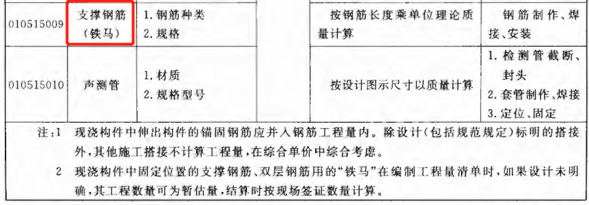

          三、清單計價規范及定額等相關說明
          3.1清單計價規范
           3.2注冊造價師考試教材
