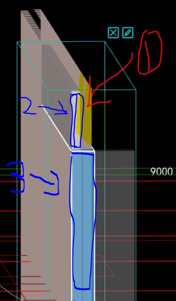

    剪力墻垂直鋼筋
    圖示建模:2#是女兒墻,3#是下部剪力墻。
    3#剪力墻垂直鋼筋直接懟女兒墻頂部了:如1#所示》
    節(jié)點(diǎn)設(shè)置沒有找到這個(gè)節(jié)點(diǎn)是設(shè)置,請問如何處理?
    2021-10-17 08:27:26 補(bǔ)充
    墻厚
    上下墻厚不一致,配筋也不一致。
    分別建立的構(gòu)件,把女兒墻改為內(nèi)墻也不行。

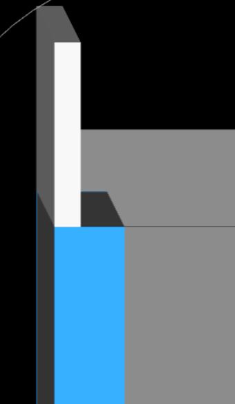

  • 如果女兒墻和剪力墻配筋一樣厚度一樣,墻高直接到女兒墻頂。如果不一樣,分別布置
