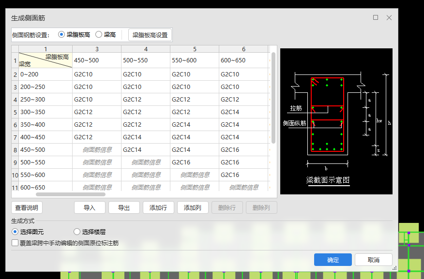

  • 梁生成側(cè)面鋼筋是單側(cè)還是雙側(cè)
    梁生成側(cè)面鋼筋是單側(cè)還是雙側(cè)生成側(cè)面
我來(lái)答  邀請(qǐng)別人來(lái)回答
 提醒提問(wèn)者
全部回答 (6) 首答僅用{{minutesHtml}}
  • 單側(cè)
    2021-10-15 17:23:53
  • 雙側(cè)的。
    2021-10-15 17:23:54
  • 是雙側(cè)的
    2021-10-15 17:24:01
  • 這里輸入的是兩側(cè)一共的根數(shù),如果少了記得翻倍就好了,也可以按照間距設(shè)置
    2021-10-15 17:24:42
  • 梁生成側(cè)面鋼筋是雙側(cè)
    2021-10-15 17:26:19
  • 你好:是雙側(cè)。
    2021-10-15 17:26:41
