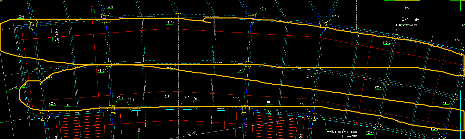

  • 這種弧形板上的受力鋼筋怎么布置?
    弧形
我來(lái)答 收藏  舉報(bào)
    你可以用平行邊布置,選擇單板平行邊,然后選擇和哪個(gè)邊平行
    如果有同方向的軸網(wǎng)也可以用雙網(wǎng)雙向,所以可以每個(gè)方向分別定義一個(gè)軸網(wǎng),這樣比較繁瑣。如果跟是一個(gè)整版的話,平行邊是最快的
    2021-10-15 17:11:37
  • 縱向按放射狀布置
    2021-10-15 17:10:38
  • 直接橫豎布置即可
    2021-10-15 17:11:22
