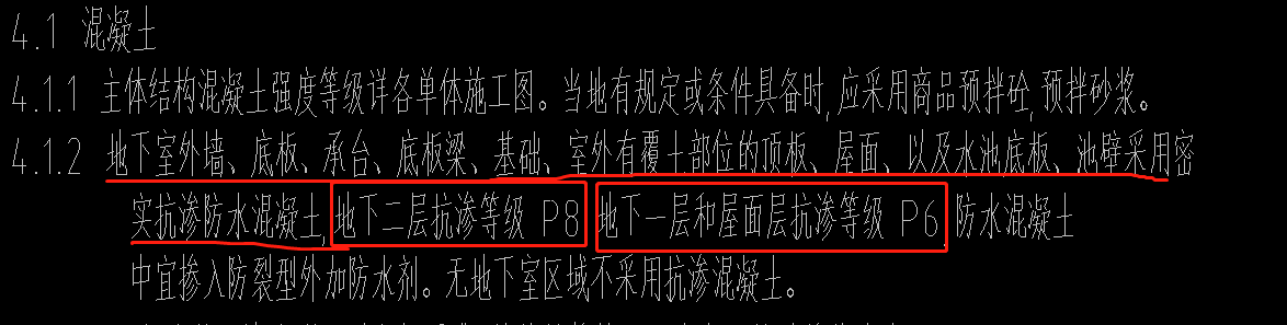

如圖中,說明中的構件為抗滲,還是地下二層都為抗滲等級P8?
竹風 黃金專家
答題: 37357 被贊: 16509
說明中列出的構件是
2021-10-15 14:03:12
北極熊坐帝企鵝 專家
答題: 221 被贊: 40
把這些梁提出來,套定額時改材料
2021-10-15 14:03:35
