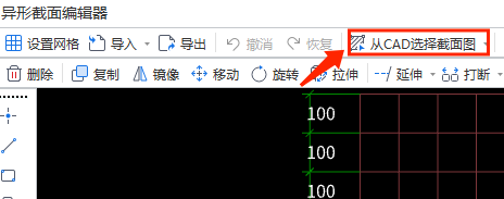

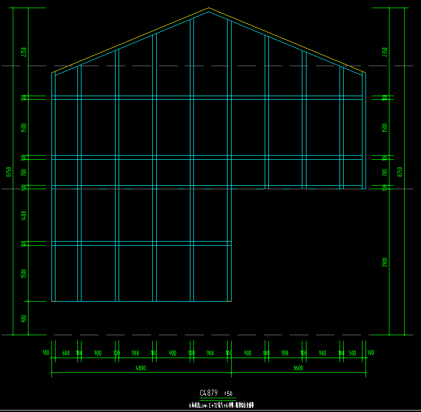

TAOTAO 2021-10-15 11:00:25 | 江蘇省 土建土建計量GTJ | 359查看 2回答
dahu 黃金專家
答題: 21498 被贊: 9662
用異形窗來畫。
2021-10-15 11:04:56
smile
答題: 127 被贊: 27
用異形繪制,如果尺寸不好弄得話,可以用從CAD中提取,參見下圖
2021-10-15 11:21:44
