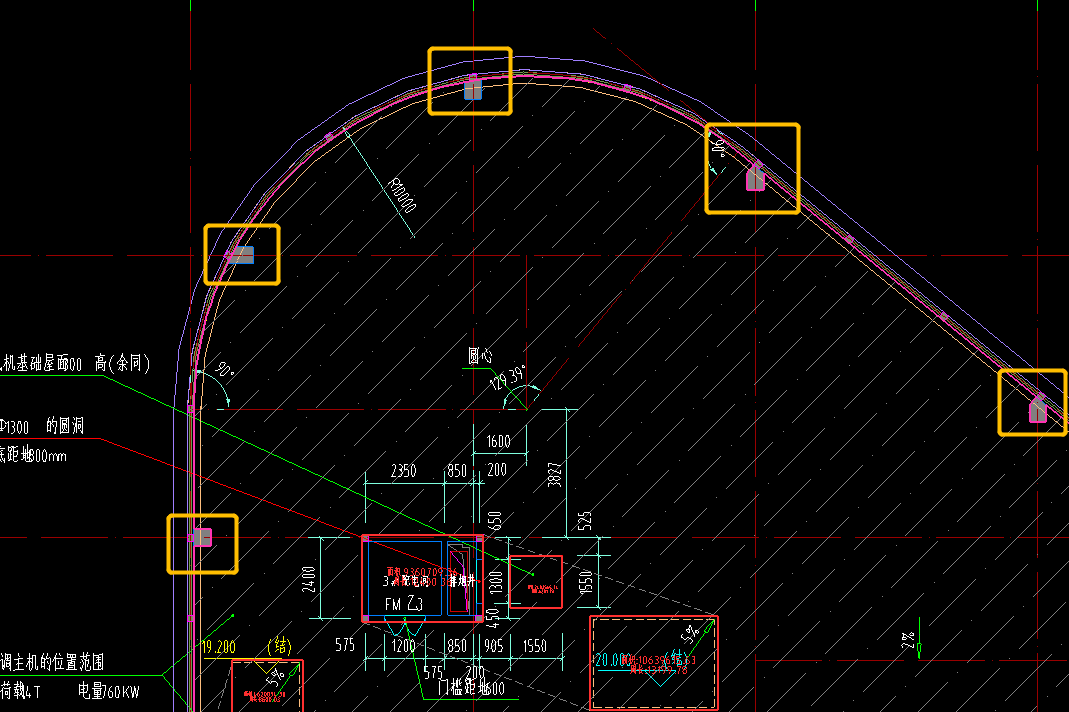

  • 請問按照13定額計算規則,屋面計算防水時,像圖中這樣附墻柱的占地面積應不應該扣除
    防水卷邊13定額請請問按照13定額計算規則,屋面計算防水時,像圖中這樣附墻柱的占地面積應不應該扣除?如果不扣除,那么凸出的柱側面防水卷邊要不要加?我個人感覺是不扣除占地面積,側面也不應該加。但是對方說占地面積不扣除,側面卷邊也要加。

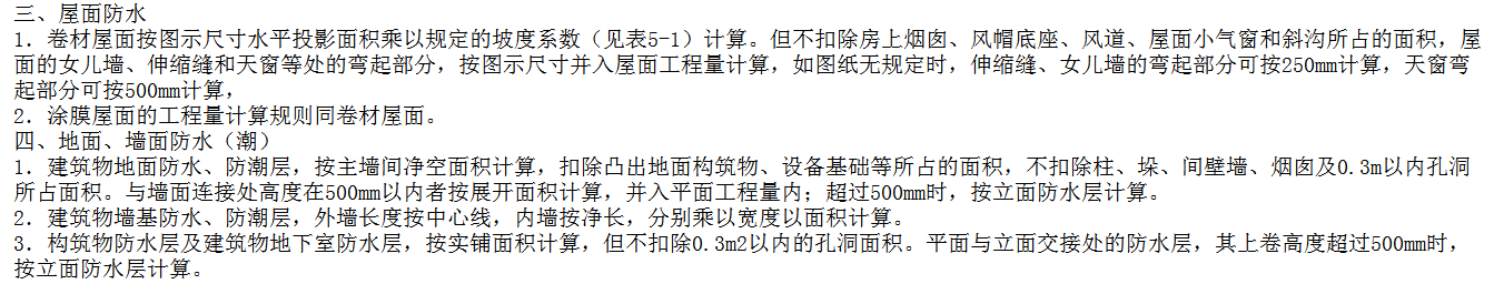

  • 不扣
    2021-10-14 16:51:50
  •   屋面女兒墻、山墻、天窗、變形縫、天溝等處的彎起部分應按圖示尺寸(如圖紙無規定時,女兒墻和縫彎起高度可按300mm、天窗可按500mm)計算,并入屋面工程量內。
