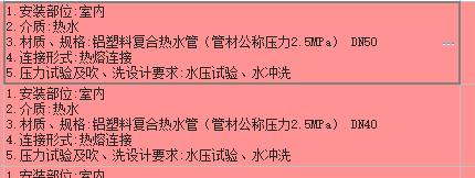

  • 熱水管道采用鋁塑料復合管,定額最大只有DN32,那么DN50/40怎么辦?
    定額水管道
    套用塑料管熱熔連接定額子目,主材改成鋁塑復合管

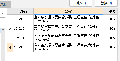

  • 補充子目計算吧。
    2021-10-14 16:42:53
  • 套給排水專業中給水塑料管道的定額。
    2021-10-14 16:46:20
  • 那就用10-245定額 把主材名稱規格和價格更換一下,不用補充子目 補充子目你又得分配人材機
