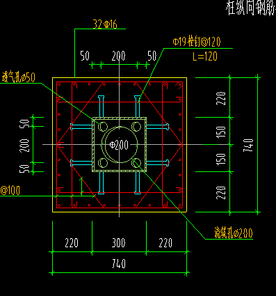

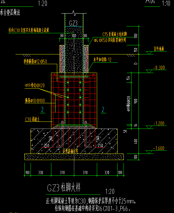

  • 請問各位老師這樣的柱鋼筋工程量怎么計算,里面是鋼柱
    鋼筋工程量鋼柱
  • 忽略里面的鋼結構,外面鋼筋正常布置,按照縱筋和箍筋的位置去拉箍筋,混凝土可以用算出來的扣減鋼柱的個數
