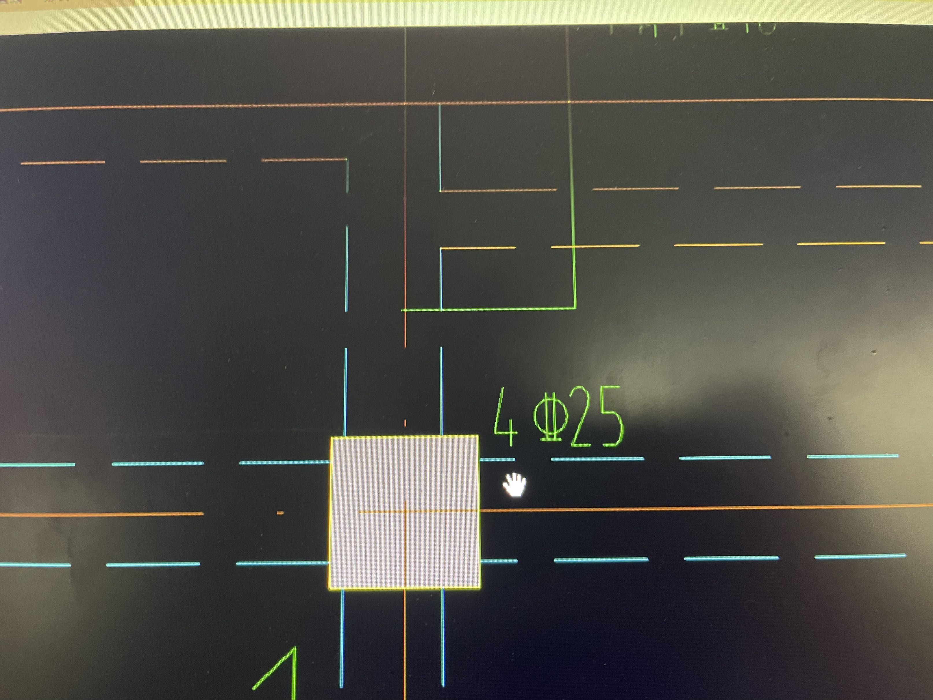

    這個支座右邊是4c25左邊沒有標注是不是也是4c25啊,在廣連達算量軟件里面的話是不是也要把左邊沒有寫的地方也要填進去算量
  • 這個支座右邊是4c25,左邊沒有標注也是4c25,不用管它,只輸入一邊
