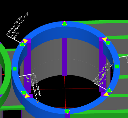

  • 請(qǐng)問(wèn)我這個(gè)梁是環(huán)梁 ,為什么在算量的時(shí)候會(huì)少乘3.14呢 有什么解決辦法沒(méi)有
    算量答疑解惑
我來(lái)答 收藏  舉報(bào)
    在計(jì)算中心線長(zhǎng)度時(shí)需要用到3.14這個(gè)數(shù)據(jù)
    因?yàn)檐浖挠?jì)算式中已經(jīng) 計(jì)算出了中心線的長(zhǎng)度,所以就不用3.14,直接 用中心線長(zhǎng)度乘以梁寬乘以梁高就可以了
    2021-10-14 15:30:59
  • 你看下這個(gè)是不是乘完后的數(shù)
    2021-10-14 15:30:08
