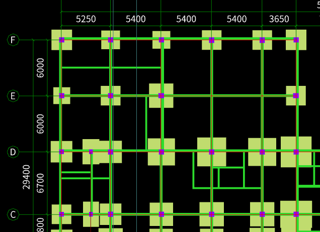

  • 設計圖紙中沒有表明挖土方式,獨立基礎加梁的基礎,應該如何確定挖土方式?
    清單計價的工程,目前工程在做招標控制價,圖紙中沒有明確挖土方式,獨立基礎加梁的基礎應該用何種挖土方式呢?有什么依據嗎?清單計價的工程
    挖土方式是根據施工組織設計里的要求去確定的,這個并不是由圖紙確定 的
    你實際可以看看,如果 土方開挖深度大達放坡,基礎和基礎 之間的間距放坡會的重復部分時可以考慮直接 按大開挖去計算
    如果深度達不到放坡要求,基礎 尺寸加工作與相鄰的基礎 也不會存在重復的時就可以考慮按基坑加溝槽的方式去開挖
    首次提交 2021-10-14 15:29:08  最近修改2021-10-14 15:34:44 (修改過1次)
  • 基坑(獨立基礎) 與     基槽(梁)

  • 根據地堪資料,結合施工組織設計確定。
