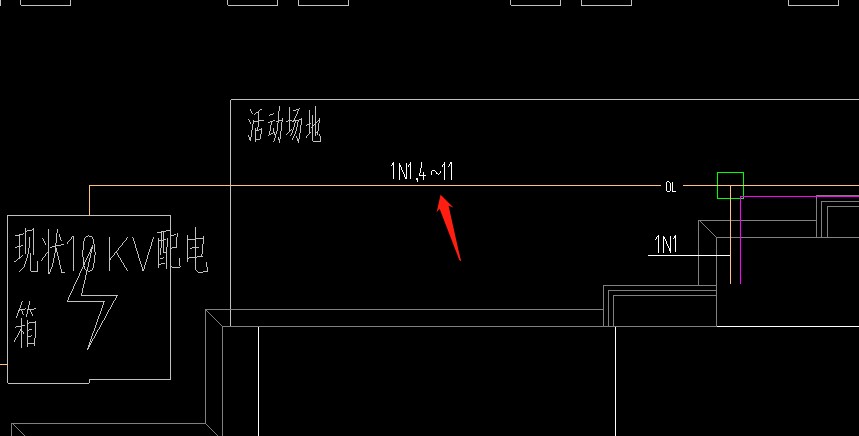

鯨魚 2021-10-14 10:14:36 | 河北省 安裝 | 1124查看 3回答
小野貓 鉑金專家
答題: 52420 被贊: 13587
2021-10-14 10:28:52
杜鵑 專家
答題: 35991 被贊: 6300
可以埋在一個溝槽里
2021-10-14 10:33:24
大海 鉆石專家
答題: 98137 被贊: 86522
可以按設計要求埋在一個溝槽內,間距參照標準圖集(高壓電纜與低壓電纜間距不一樣)。
