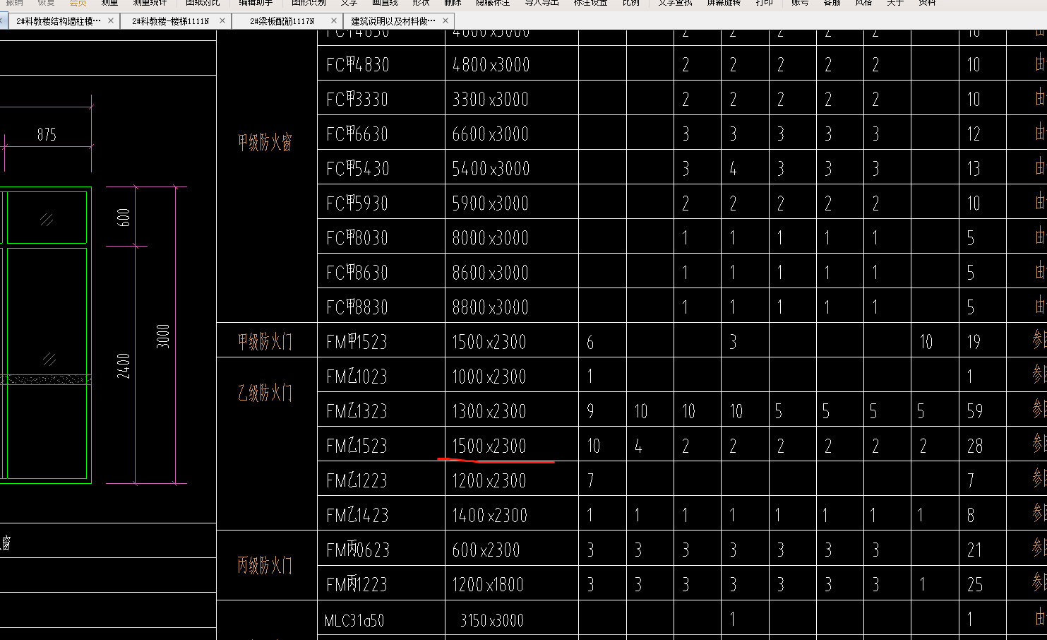

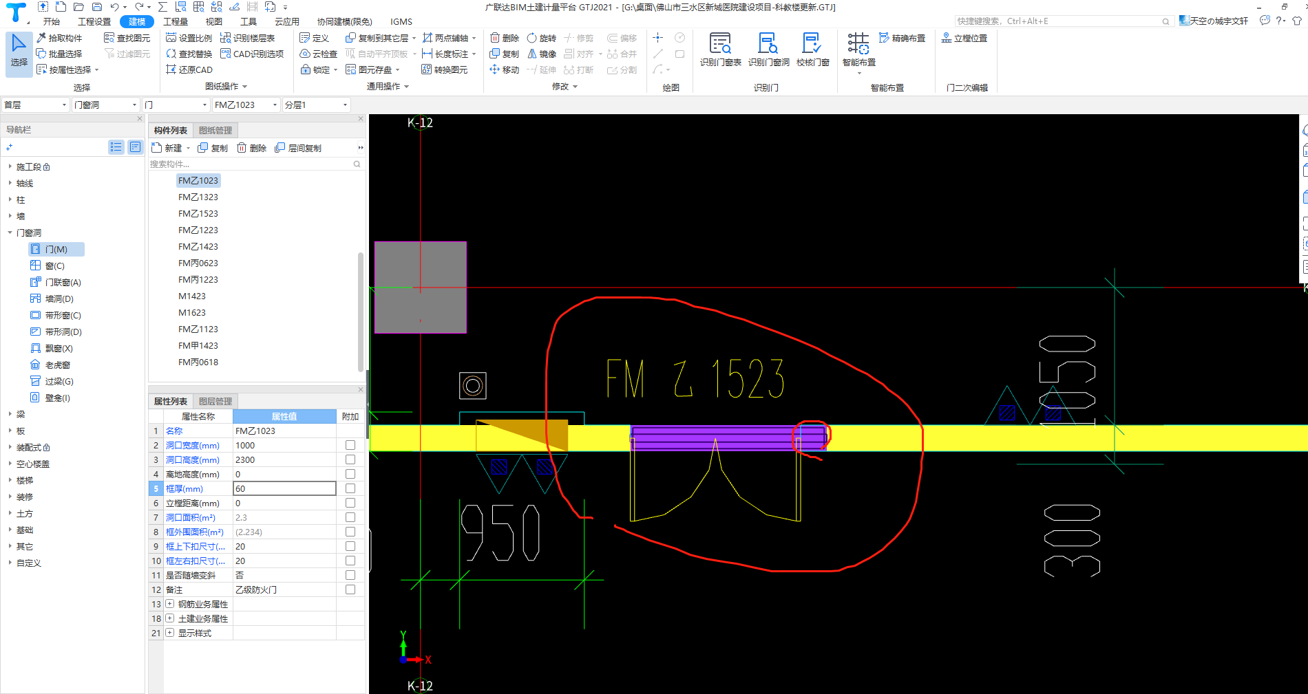

    門窗與平面圖尺寸不一樣以哪個為準
  • 1523就是正確的,沒有不相符
    2021-10-13 10:04:46
  • 一般以大樣為準,但是如果手誤的除外,比較明細和平面圖、立面圖不一致的,建議咨詢設計完整對應一致。
    2021-10-13 10:07:00
  • 以門窗表和大樣為準。
