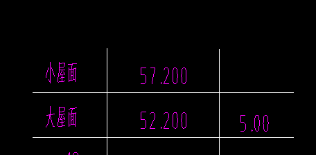

  • 請問一下圖上有屋面標高的,屋面怎么定義,里面還有墻和柱
    標高
    在正常樓層里的就按正常樓層的標高去定義就可以,一般不用單獨屋面層,如果兩個屋面標高不一樣時就說明有高差,按標同去建立樓層,層高用57.2-52.2=5去輸入就可以了

  • 你不用管是不是屋面,只要正常定義墻、梁、板、柱就行了

  • 大屋面和小屋面分別定義,
