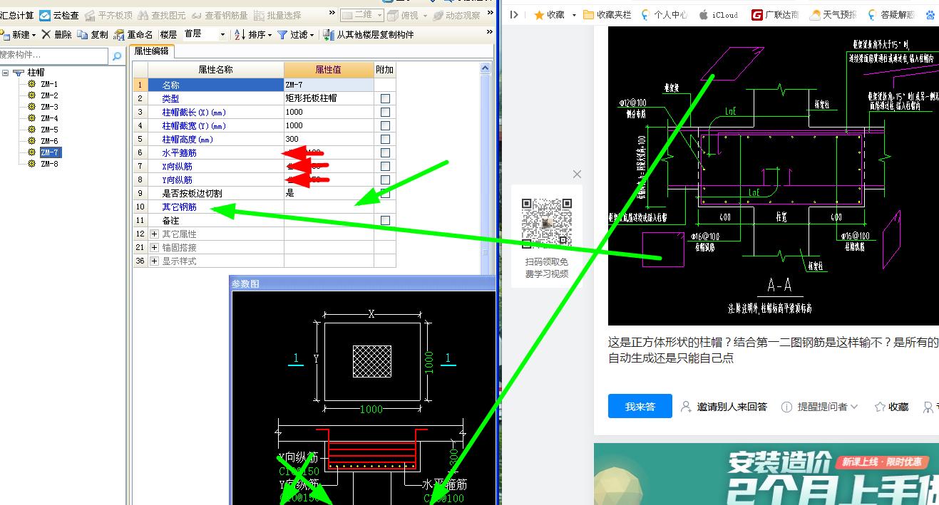

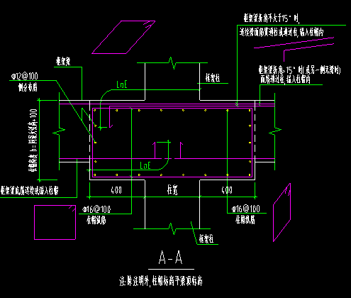

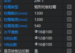

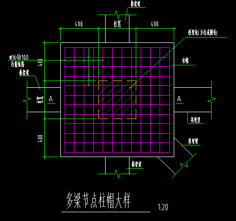

這是正方體形狀的柱帽?結合第一二圖鋼筋是這樣輸不?是所有的框架梁和框架梁交接的地方都要設柱帽是吧?能自動生成還是只能自己點

定義方法如下圖的,,,,,按平面圖中柱的標注位置點布。
