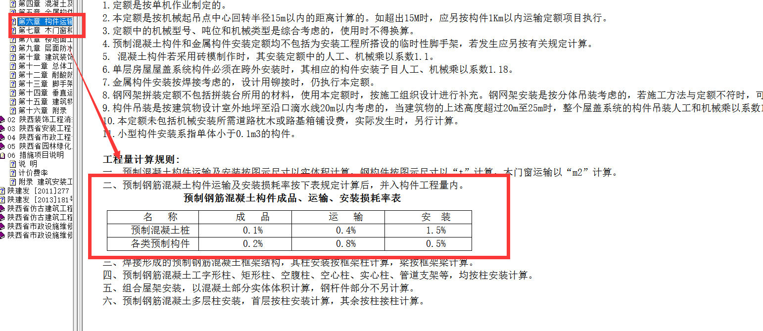

  • 預(yù)制構(gòu)件運(yùn)輸量乘以系數(shù)是呀多少
我來答  邀請(qǐng)別人來回答
  • 好像廣東的沒有這個(gè)說法,是直接到工地的體量。
    2021-10-12 11:49:22
  • 運(yùn)輸量=圖紙量×1.013
    安裝量=圖紙量×1.005
    2021-10-12 15:11:07
