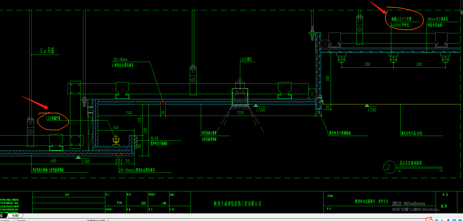

請問燈帶位置、燈管位置如何計算?麻煩大神圖紙上簡單畫一下

燈帶根據長度計算,燈管按照套計算

大家廣聯 鉆石專家
答題: 198358 被贊: 123323
燈帶按米算,燈管的,按米除管長,得套數
2021-10-11 18:16:30
杜鵑 專家
答題: 35991 被贊: 6300
燈帶按長度計算,燈管按燈箱計算
