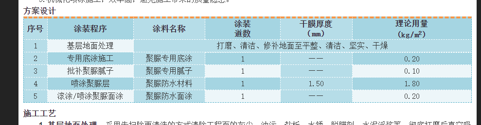

聚脲防水涂料綜合單價大概多少錢?求問!做法如下圖。部位:大橋外立面及底面
長垣LKY 專家
答題: 22126 被贊: 4048
約150元/㎡左右。包工包料,按國產半聚脲考慮。
