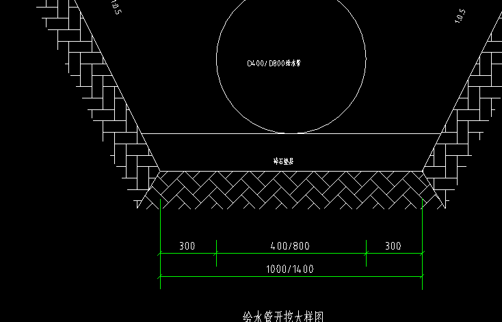

  • 計算墊層需要放坡嗎?需要增加工作面嗎
    放坡
  • 需要
    2021-10-11 09:26:04
  • 只計算墊層量,不用計算放坡及工作面,如是計算土方,要按定額說明計算相應(yīng)的工作面及符合要求的放坡
    2021-10-11 09:27:22
  • 墊層計算按斷面乘以長度,按m3計算,圖上兩側(cè)300就是工作面不需要再考慮增加工作面
