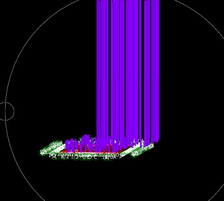

  • 各位大神 我畫的其它樓層的軸線位置 跟首層的軸線位置不一樣
    導(dǎo)致我首層的柱子跟其他樓層的柱子錯(cuò)開了,這要怎么解決呢
    首層

  • 圖紙導(dǎo)入后先定位處理一下。
    這里畫好了,可以選擇上構(gòu)件用偏移的方法處理一下
    2021-10-10 20:24:25
  • 用偏移的方法處理
    2021-10-10 21:36:00
  • 以其中一層某一點(diǎn)為基準(zhǔn)點(diǎn)(新建跨樓層構(gòu)件,設(shè)置為不計(jì)量),另一層所有構(gòu)件批量選擇移動(dòng)捕捉基準(zhǔn)點(diǎn)
