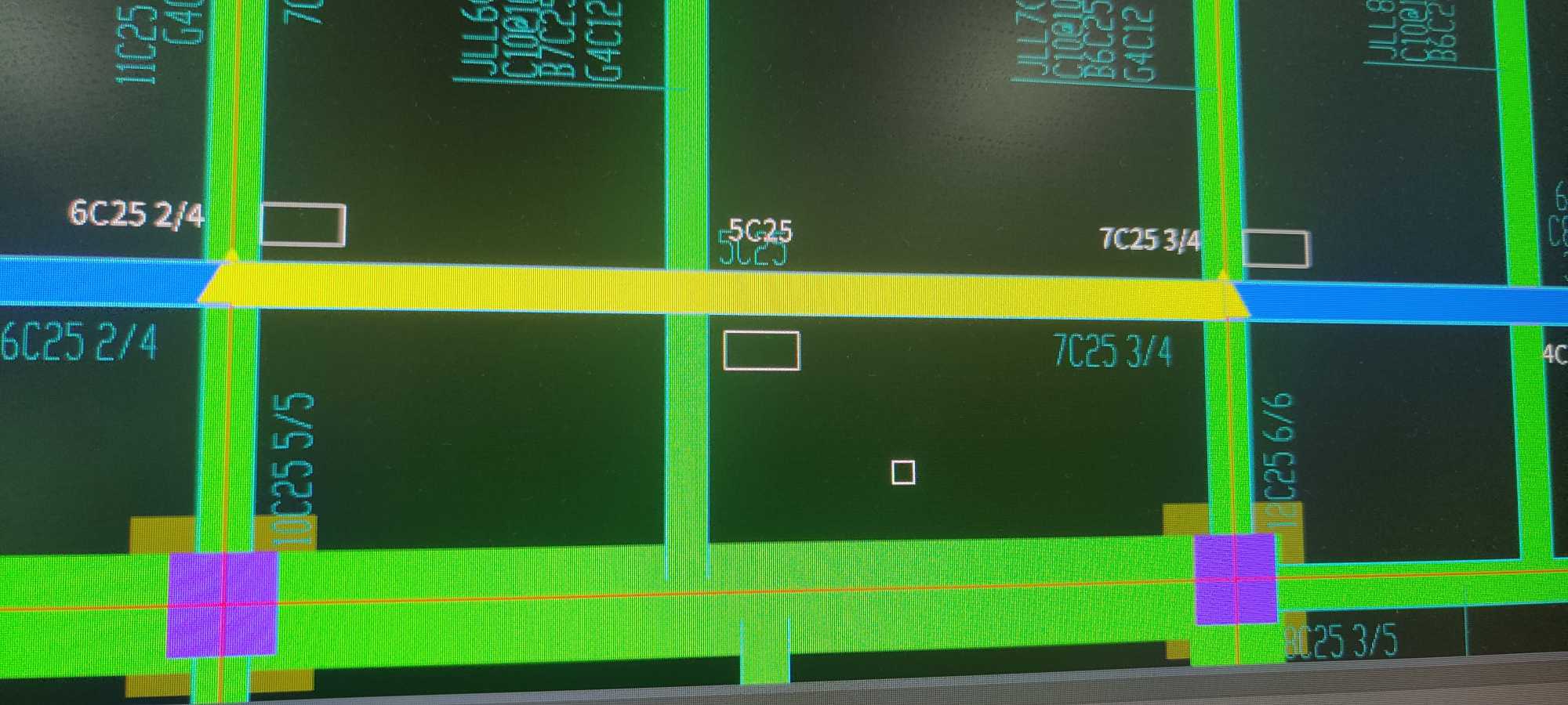

蛋花拉面 2021-10-10 11:11:45 | 湖北省 土建 | 786查看 3回答
GXZ 鉆石專家
答題: 233893 被贊: 44504
基礎梁是要用基礎梁屬性定義,并不是用梁定義
2021-10-10 11:13:20
將軍峰 鉑金專家
答題: 169347 被贊: 97134
只要計算正確,不管三維圖是什么樣的好了 。
2021-10-10 11:13:43
維達詹工 專家
答題: 124968 被贊: 42684
你好:不對,7C25 3/4是下部支座鋼筋。
2021-10-10 11:15:25
