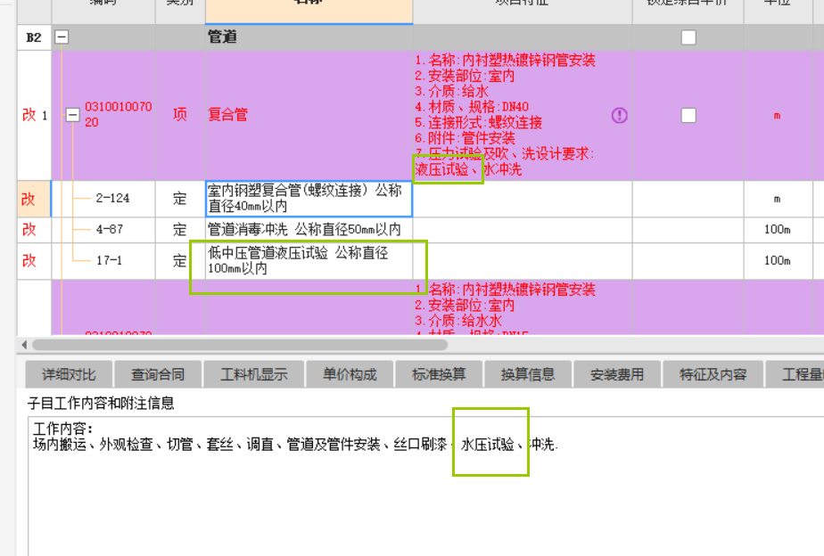

  • 液壓試驗和水壓試驗是否一樣?這個定額是否要套
    定額
全部回答 (5) 首答僅用{{minutesHtml}}
    給水管道不用再套液壓試驗了
    2021-10-09 14:59:04
  • 不需要套,重復(fù)計算的
    2021-10-09 14:59:34
  • 一回事
    2021-10-09 14:59:36
  • 液壓試驗和水壓試驗是一樣的
    重復(fù)了
    首次提交 2021-10-09 14:59:51  最近修改2021-10-09 15:00:27 (修改過1次)
  • 液壓試驗包括水壓試驗,只是打壓的介質(zhì)不同。
    給水管道安裝,含水壓試驗與水沖洗。
