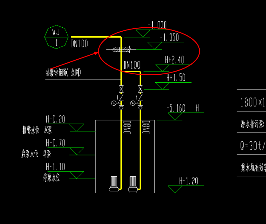

  • 請問一下各位老師,這邊的DN100的管道長度是不是2.4+1
    管道長度
    DN100的管道長度是(2.4-1.5)*2+(5.16--2.4+1)+水平長度
    2021-10-09 14:22:32
  • 應該是5.16-2.4-1
    2021-10-09 14:13:29
  • 垂直長度=1+2.4+1.2
    2021-10-09 14:17:13
  • 大神,轉行吧,安裝不適合你
    2021-10-09 14:37:09
