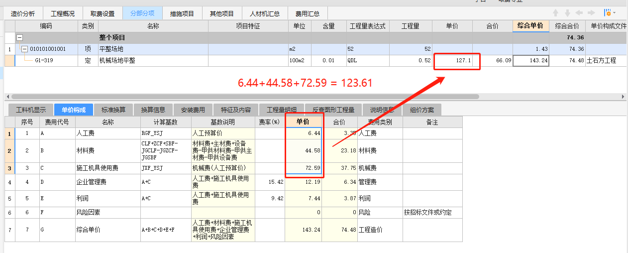

    如下圖,請問下
    (1)分部分項中的單價是指工料機單價么?
    (2)其組成是否由單價構成中的ABC三項合計得來,為什么不一致呢?
    工料機顯示
    分析了下,分部分項中的單價包含了人工費調差(即采用了“工料機顯示”中的“市場價”),其合價亦如此,而“單價構成”中的“人工費”、“材料費”、“施工機具使用費”單價與合價仍使用“定額價”組價,這也是為什么在費用匯總時會單列“人工費調整”項,分部分項中的單價與合價有什么實際意義用途,廣聯達軟件為什么要這么設定呢?
  • 這個是按市場價計算的,廣聯達最后是為了計算出綜合單價的,中間過程是軟件自己設定的計算方式,不用管
    2021-10-08 22:44:12
  • 看明細查“工料機顯示”
    (6.44+44.59*1.03+72.59*1.03)=127.1251
    首次提交 2021-10-09 06:11:14  最近修改2021-10-09 06:14:22 (修改過2次)
  • 工料機顯示里是對應的
    2022-01-12 09:00:25
