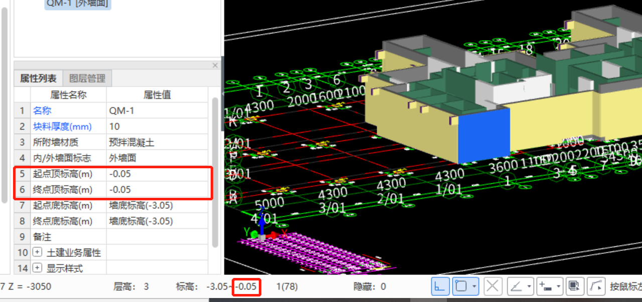

    請問各位老師,地下外墻防水粘貼至室外設計地坪標高上500mm(防水面積利用外墻面積來提取),那么軟件中外墻面標高該怎么設置呢?(室外設計地坪標高-0.3米, -1層結構頂板標高-0.05米)
    起點頂標高
    起點頂標高是:?
    終點頂標高是:?
    2022-03-10 11:23:51 補充
    起點頂標高是:-0.3+0.5=0.2
    終點頂標高是:-0.05
    -0.3
    2021-10-08 16:07:31
  • 如果你在屬性中沒有去設置標高,布置在墻面的裝飾時,它是識別墻底與墻頂
